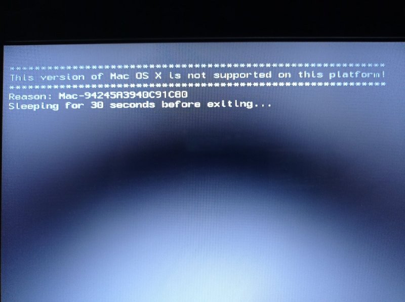

Ciao!  sono riuscito a modificare smbios e ora ho anche un file di log di OC lo allego nella speranza di capire dove sia l'errore
Non ho più l'errore del mac non supportato ma non parte l'installer.in pratica mi viene scritto un "messaggio" in DOS( se lo si può chiamare così) Reboot and select proper Boot device or Insert Boot media in Selected boot device and press any key

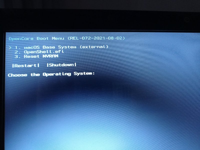

Rifai USB con il metodo recovery da Windows e non modificare nulla dalla mia EFI se non il boot-arg che devi aggiungere, poi posti l'errore che ti esce
Ciao! ho rifatto tutto ti posto i 2 log di OC che avevo dentro alla chiavetta.Uno con boot arg aggiunto e l'altro senza.
Ho notato che se non aggiungo il boot arg e mi dice che il sistema non è compatibile non si riavvia il pc, ma se metto il boot arg si riavvia e nella fine del log c'è sempre l'errore del Mac non supportato

Ciao, vedo chiaramente da entrambi i log che il boot-arg non l'hai aggiunto... perciò ho deciso di aggiungerlo io per te (nella cartella OC rimpiazza il config esistente con quello allegato qui)

12 minuti fa, andre_cabajo ha scritto:
Ciao! e grazie! mi da lo stesso errore solo che con USBInjectAll.kext
Ma come stracazzo è possibile ahahahahah
Riprova con quest'altra EFI (ho provato a riscaricare e ridichiarare tutti i kext nel config)
P.S.: Solo ora mi sono ricordato che parliamo di Sandy Bridge laptop, quindi da Mojave in poi niente accelerazione grafica (questo vuol dire che se vuoi avere un risultato ottimale ed utilizzabile devi per forza installare High Sierra)

Ok, riprova con High Sierra sempre usando il metodo recovery così lo scarichi subito e puoi provare velocemente
44 minuti fa, andre_cabajo ha scritto:
Quindi il problema è nella EFI di OC..allora viene il bello di trovarlo assieme
Eh sì eh. Riprova con quest'altra EFI, di tanto in tanto cancella dalla USB tutti i log precedenti e fai anche un reset NVRAM che non si sa mai
