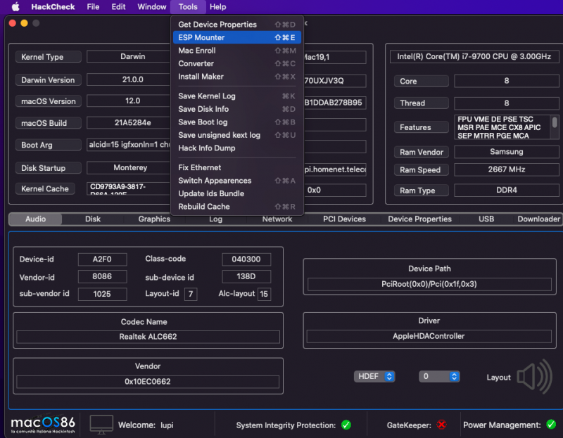

scarica questo tool
https://www.macos86.it/files/file/95-hack-check/#:~:text=HackCheck-1.0.2-RELEASE.zip
dalla barra ,tool ,esp mounter, monti la partizione EFI della usb e   copi la cartella EFI sul desktop
dopo monti la partizione efi del disco e ci copi la EFI di salvata sul dektop .....solo la cartella EFI senza la cartella d installazione

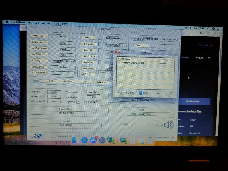

8 minuti fa, antuneddu ha scritto:
quella del disco la vedi ....la partizione EFI ?
Spiegati meglio per favore, quello della foto è l'hdd dove ho installato il so la usb non la vedo da nessuna parte e nemmeno l'audio riesco a sentire...
ma questa cos e' quel del disco ? c e' gia la efi o sbaglio dovrebbe essere vuota , per l uadio tocca vedere il codec che e' trovare il modo per farlo andare, non hai installato windows, tra l altro su un pc non proprio di ultima generazione 🙃

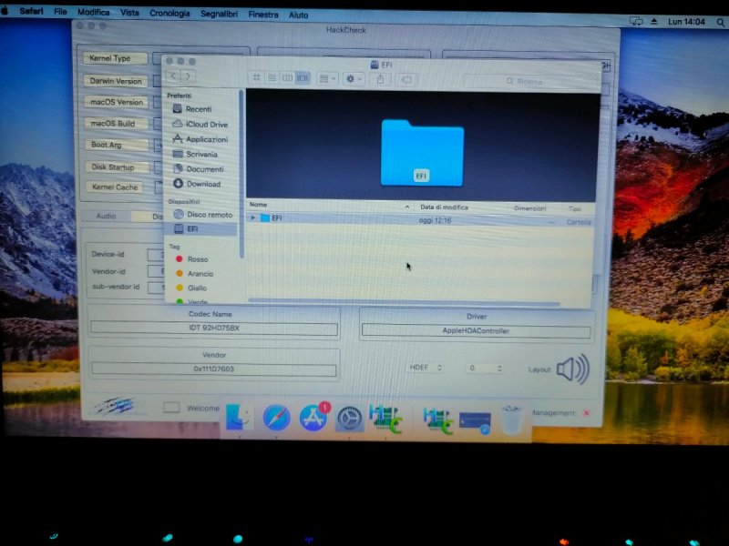

Ho premuto sul disco Toshiba ed è uscita questa cartella, cosa si può fare per l'audio? io ancora tengo la usb collegata comunque ahah se risolvo questi problemini forse riesco ad installarlo su ssd 🙂
sostituisci quella efi con quella che ti ho mandato io  quella c he c e'  tienitela sul destop

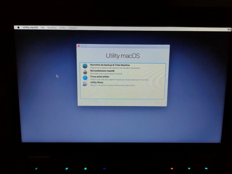

Me ne sono accorto mentre ho fatto le foto che mancava qualcosa, infatti ho messo la cartella "com.apple.recovery.boot" ed è successo questo!
E ci credo che non si vedeva l'installer!!! Mancava totalmente nella USB! L'EFI che faccio di solito non danno mai problemi (almeno per quanto riguarda l'installazione), ora sta a te capire cosa va e cosa no e cercare di fixare quanta più roba possibile, per l'audio basta provare i vari layout... Se non va con AppleALC prova con VoodooHDA

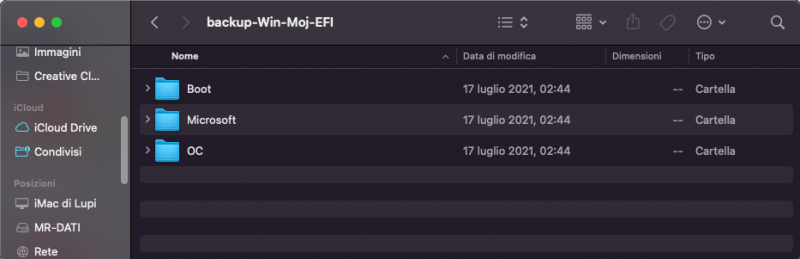

Se invece c e' la cartella Windows devi copiare solo la cartella OC ....cosi
782945024_Schermata2021-07-27alle09_18_18.thumb.png.445e3b40bdf84ebdb83610420fdc841f.png
