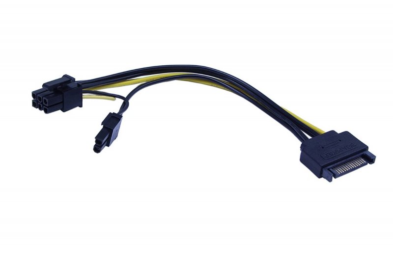

se compro 61R7vTZX0tL._AC_SL1039_.thumb.jpg.e29ae878c410d27b767d790e30efa28a.jpg71j13Ff-v-L._SL1500_.thumb.jpg.80519bef148dcfb20a1e2542faa1d1ba.jpg
6 minuti fa, tomnic ha scritto:
Mi riferisco a questo adattatore da molex a pciex 6pin, da collegare ad un molex (=connettore piatto a 4 pin) libero del tuo attuale alimentatore: https://www.ebay.it/itm/133759352988
ok ok

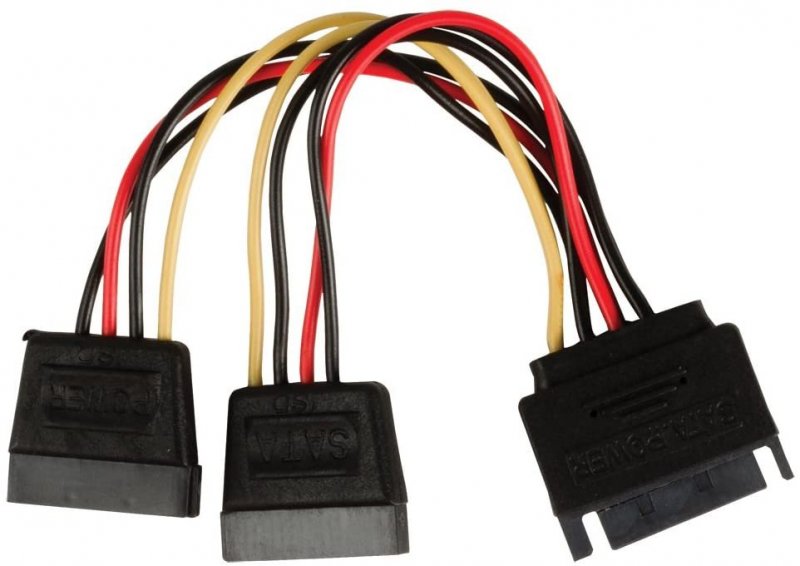

se prendo sdoppiatore sata e adattatore pciex? evito così di togliere il masterizzatore dvd
non c'è nessun MOLEX solo sata nella mia macchina
Edited by solaris82
In linea di massima meglio evitare lo sdoppiatore sata se ne hai uno disponibile (o stacca il masterizzatore tanto si usa meno di zero eheheh) sennò hai ulteriore perdita di carico e potresti avere un 3d instabile
ok allora elimino masterizzatore dvd interno, magari poi ne prendo uno esterno
