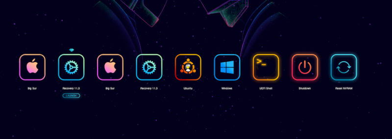

il risultato finale sarebbe questo io ho 3 0S in tre dischi  e gestisce tutto OC
