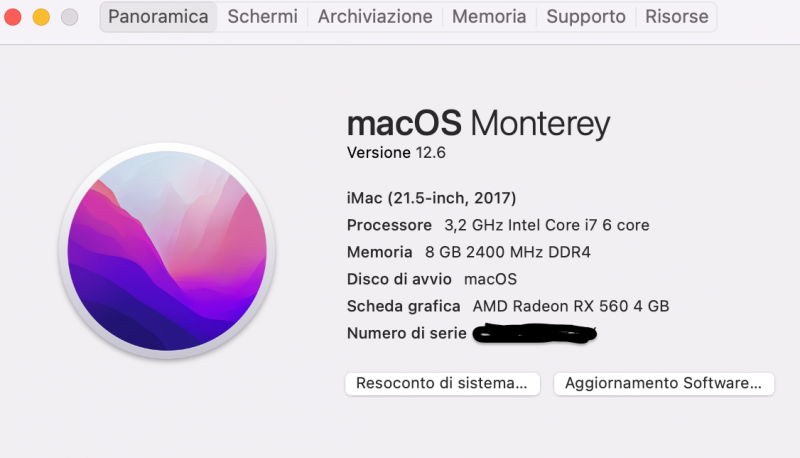

dadal75 Posted September 25, 2022 Share Posted September 25, 2022 altra cosa...come mai su un psd da 480 gb ne ho solo 56 liberi non avendo installato nulla se non l'immagine del OS? Link to comment Share on other sites More sharing options...
Support Team Lorys89 Posted September 25, 2022 Support Team Share Posted September 25, 2022 51 minuti fa, dadal75 ha scritto: Lorys ma non è Big Sur... ma non importa....posto in un nuovo trend apposito la efi.... a risentirci di la.... E io che ne so.. 🤷 @netgear gli avevi passato big o monterey? Link to comment Share on other sites More sharing options...
Supervisor fabiosun Posted September 25, 2022 Supervisor Share Posted September 25, 2022 1 hour ago, dadal75 said: altra cosa...come mai su un psd da 480 gb ne ho solo 56 liberi non avendo installato nulla se non l'immagine del OS? se non vedo male, la partizione che hai ripristinato e' di 57 gb di cui quasi 35 disponibili... la devi estendere per avere tutto il disco Link to comment Share on other sites More sharing options...
dadal75 Posted September 25, 2022 Share Posted September 25, 2022 46 minuti fa, fabiosun ha scritto: se non vedo male, la partizione che hai ripristinato e' di 57 gb di cui quasi 35 disponibili... la devi estendere per avere tutto il disco lo posso fare da Mac? Link to comment Share on other sites More sharing options...
Supervisor fabiosun Posted September 25, 2022 Supervisor Share Posted September 25, 2022 si vedi se ti puo' riuscire a farlo da disk utility / partizione e poi la tiri allungandola Link to comment Share on other sites More sharing options...
Moderators netgear Posted September 25, 2022 Author Moderators Share Posted September 25, 2022 Ovviamente io faccio l'immagine per essere messa anche in un HDD/SSD da 60 Gb, vai da Disk Utility nello spazio vuoto e premi il meno - applica e hai occupato tutto lo spazio rimanente. Link to comment Share on other sites More sharing options...
dadal75 Posted September 25, 2022 Share Posted September 25, 2022 risolto, grazie mille! Comunque per Big Sur no problem, si aggiorna da sistema. Link to comment Share on other sites More sharing options...
