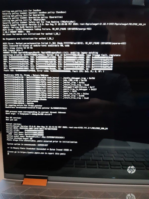

Salve, ho seguito la guida di dortania e poi ho configurato il config.plist con quello che diceva sanity checker ma quando avvio la usb dopo un po mi da errore
"no mapping exists for frame pointer " (allego foto)
Ho provato ad impostare RebuildAppleMemoryMap su falso e EnableWriteUnprotector su vero come suggerito da un utente su github ma nienete.
ora sto provando a cambiare il file FwRunTimeService e vedere se la situazione cambia.
Secondo voi cosa può essere? Mi aiutereste a risolvere l'errore?

grazie mille, adesso parte!!
specifica che hai fatto o posta config modificato, così da aiutare altri in futuro

Ho semplicemente disabilitatoDevirtualizeMMIO come avevi detto tu, ti ringrazio vivamente.
