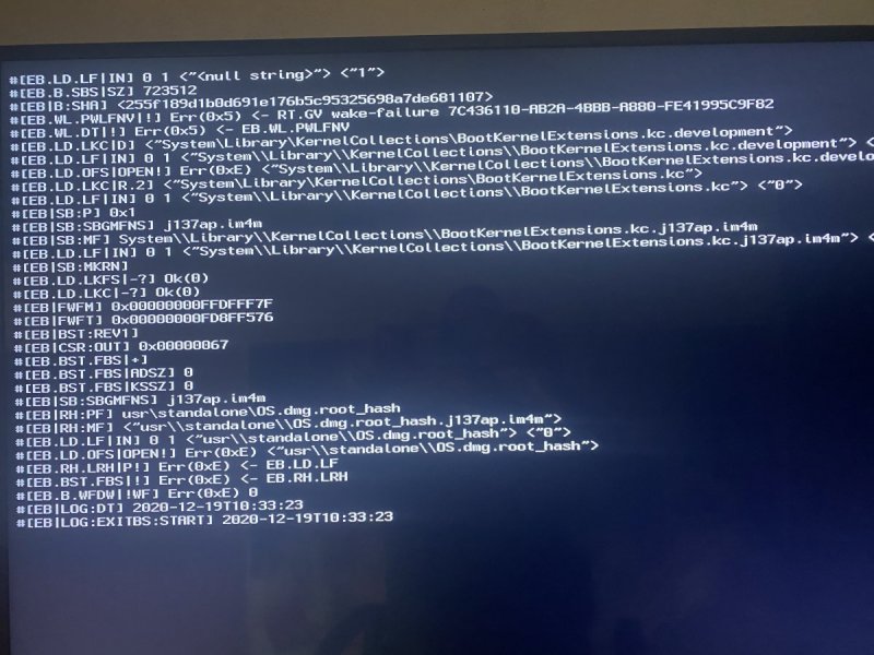

Ho Fatto una nuova installazione da zero di Big Sur con Clover r5127
Vorrei avviare la mia macchina con opencore ma oltre questo non vado...

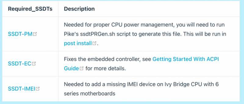

Con Clover usi DSDT, su OC hai adottato SSDT. Potrebbe anche funzionare ma perché non usare il DSDT non lo capisco.
La parte più oscura riguarda i kext. Come pensi di poter fare il boot senza Lilu e VirtualSMC?
Comincia ad aggiustare queste cose
buona sera
non ho utilizzato il DSDT perchè era della configurazione pre up processore e ram, la guida diceva visto che sono un ivy bridge di immettere questi ssdt
ho provato l'avvio e dentro la cartella c'è il txt con l'errore
qualsiasi consiglio è ben accetto

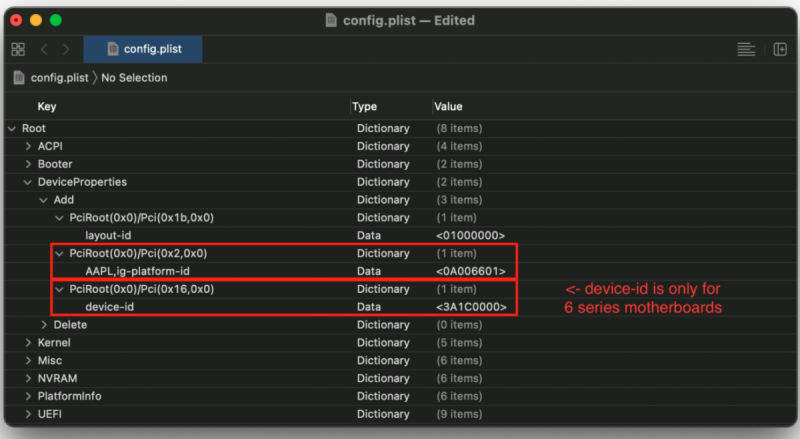

Buongiorno Ho provato ad avviare con il solo DSDT ma stesso errore

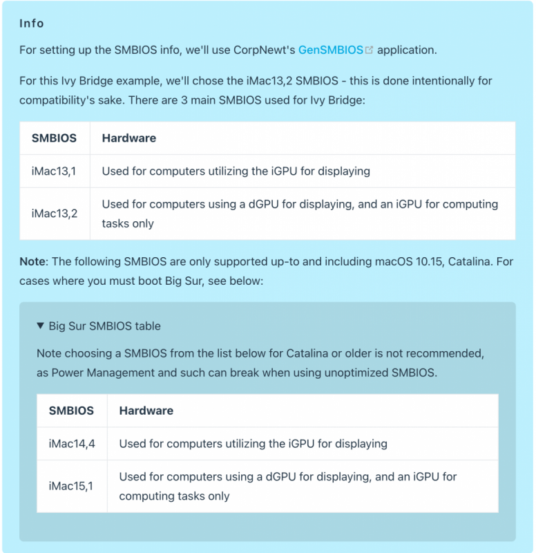

per quanto riguarda il PciRoot(0x0)/Pci(0x1b,0x0) avendo una Asus P8Z68-V  e ivy Bridge credo mi occorra questa impostazione

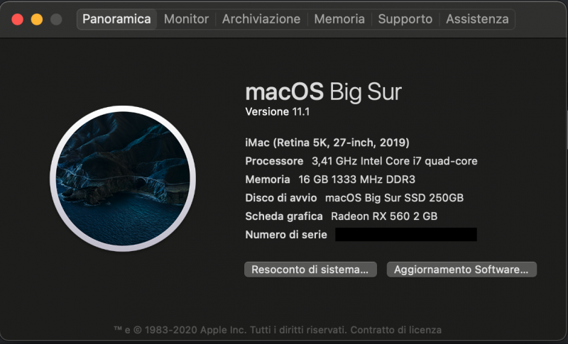

Per quanto riguarda smbios con clover avvio con un iMac19,1 ma seguendo la guida dice che avendo un dGpu per il monitor ed una iGpu solo per attività di elaborazione occorresse iMac15,1

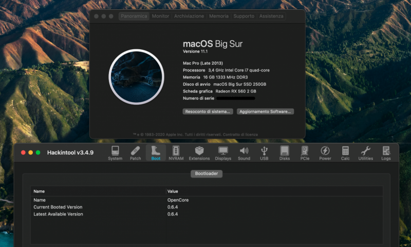

provo a rifare tutto da capo, scarico di nuovo big sur 11,1 rifaccio la usb e la cartella efi OC
Buone feste intanto e grazie
