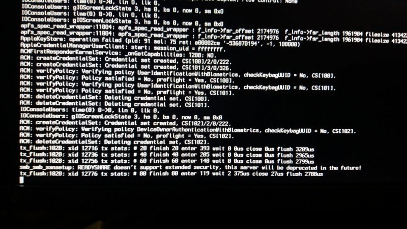

Mik65 Posted December 17, 2020 Author Share Posted December 17, 2020 Intanto grazie del tempo che mi dedichi. Ho provato ma si blocca in questo punto (spero che basti la porzione di schermata) ho aspettato 5 minuti e poi ho riavviato. Link to comment Share on other sites More sharing options...
