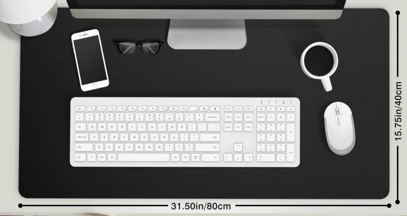

A proposito di questo argomento, io ho uno di quei mouse pad 80x40 di simil pelle, insomma una cosa di questo tipo.tappetino.thumb.jpg.66b95cb161ac316c8f764df0384b0bac.jpg
Dite che può essere buono come isolante o è meglio se ci metto un panno e non ci penso più?

Se vuoi puoi montare CPU e dissipatore nel case, magari in verticale con il lanternino del minatore...😂
Ovviamente, una volta montata, quando la inserisci nel case fai attenzione.
Per il panno, qualcosa più che altro per non rigare il tavolo. Quindi qualsiasi cosa di morbido va benissimo.

Il tappetino come isolante per il montaggio non dovrebbe avere controindicazioni, ne ho uno simile in neoprene e mai avuto un problema.
