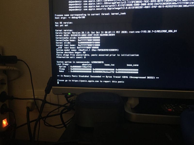

Pippobaudococaine Posted November 14, 2020 Author Share Posted November 14, 2020 Invece avviando dalla partizione OS X va in kernel panic 😮 Link to comment Share on other sites More sharing options...

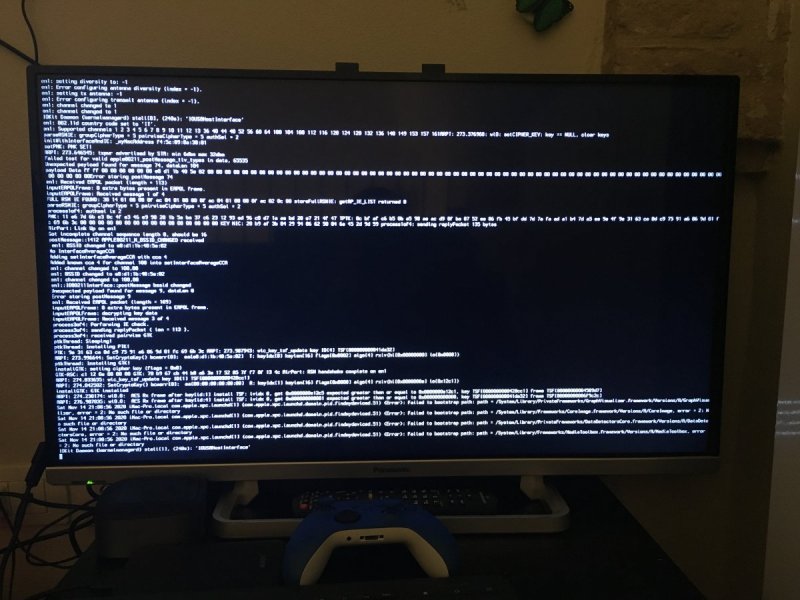

Pippobaudococaine Posted November 15, 2020 Author Share Posted November 15, 2020 (edited) Ok ma io catalina non lo lancio da preboot quindi sparito il preboot install di BS pensavo dovessi lanciare direttamente BS. Quindi ora che faccio, posso andare avanti con preboot o devo ricominciare da capo? nel frattempo, come ti avevo detto, ho rilanciato preboot e sta girando anche se è fermo su “okit daemon kernelmanagerd stall 1 240s iousbhost interface” da 10 min circa. appena si sblocca la situazione (anche riavviando brutalmente) posto la eri completa così magari controlliamo se è tutto effettivamente ok? EDIT: é apparso il caricamento con la mela........CF (Cit.) Edited November 15, 2020 by Pippobaudococaine Link to comment Share on other sites More sharing options...
