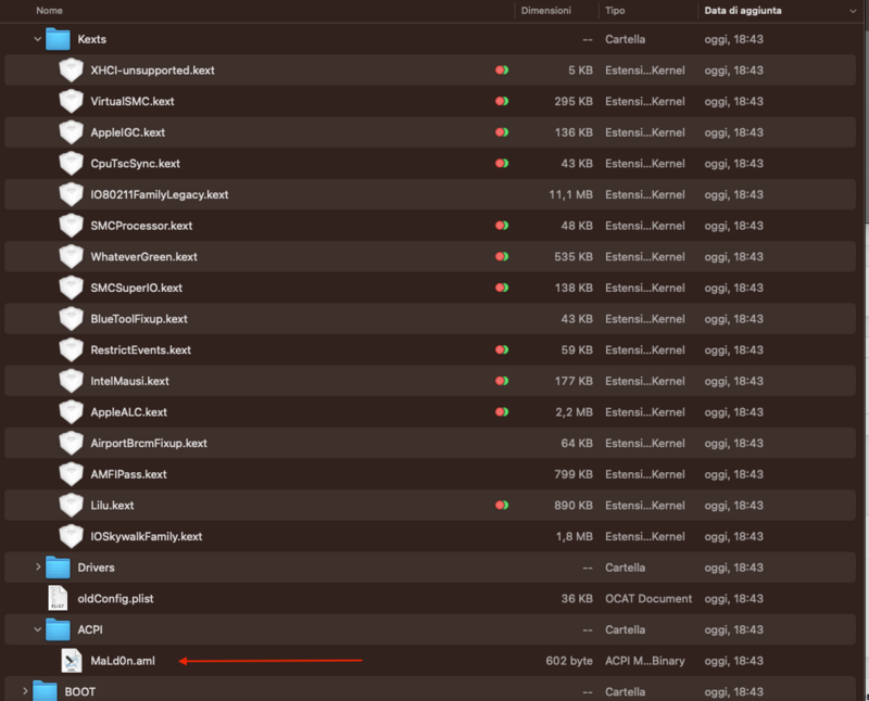

Perdu Posted December 29, 2023 Share Posted December 29, 2023 (edited) non è la EFI di Fabiosun, ci ricaschi sempre, guarda cosa hai in ACPI il resto non so, ma non troverai nessuno che messo cosi ti dia una mano Edited December 29, 2023 by Perdu Link to comment Share on other sites More sharing options...
Supervisor fabiosun Posted December 29, 2023 Supervisor Share Posted December 29, 2023 @schwarzkopfquel file ssdt che ti e' indicato da perdu proviene da Olarila (Griven the l'ha sistemata su hackintosh forum de) so che quella efi ti va..ma qui non diamo supporto a quel sito che tra l'altro produce EFI generiche prese qua e la USBtoolbox da windows potrebbe esserti utile per mappare correttamente le USB Link to comment Share on other sites More sharing options...

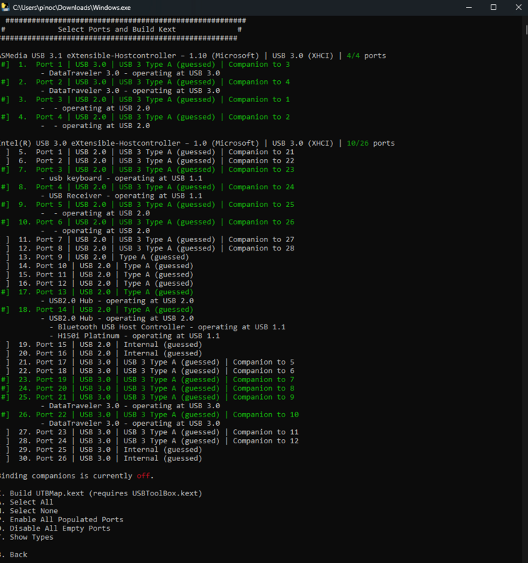

schwarzkopf Posted December 30, 2023 Author Share Posted December 30, 2023 (edited) boungirono o installato windows 11 o fatto usb mapping il kext con windows 11 o messo EFI/OC/KEXT e o fatto reboot ma solo due usb funzionano altri no e Bluetooth non va lo attivo e si disattiva da solo cosa posso fare ? Edited December 30, 2023 by schwarzkopf Link to comment Share on other sites More sharing options...
Supervisor fabiosun Posted December 31, 2023 Supervisor Share Posted December 31, 2023 23 hours ago, schwarzkopf said: boungirono o installato windows 11 o fatto usb mapping il kext con windows 11 o messo EFI/OC/KEXT e o fatto reboot ma solo due usb funzionano altri no e Bluetooth non va lo attivo e si disattiva da solo cosa posso fare ? stai mappando male la mappatura si fa inserendo in tutte le porte USB2/3 che hai due tipi di pennette: 1)USB2 2)Usb3 poi anche USB type C le usb2 forniranno una porta che di solito si chiama HSXX (xx= 01,02,03 etc) Le USB3 forniranno delle porte di tipo SSxx o SPxx o simili La porta blutooth solitamente e' di tipo HSxx e va mappata come interna (valore da mettere 255) I kext o il kext che ti produce il metodo che stai usando a poi editato a mano per definire perfettamente le tipologie dei connettori delle usb )(hub, interna, esterna usb 3 etc) E' un lavoro fastidioso da fare e per funzionare va fatto perfettamente..e solo tu sul tuo pc lo puoi fare Link to comment Share on other sites More sharing options...

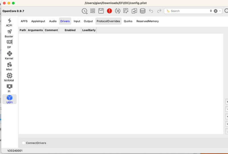

schwarzkopf Posted January 2, 2024 Author Share Posted January 2, 2024 o creato una EFI nova ma non parte mi da oc: configuration requires vault but no vault provided! non so che devo fare EFI.zip Link to comment Share on other sites More sharing options...

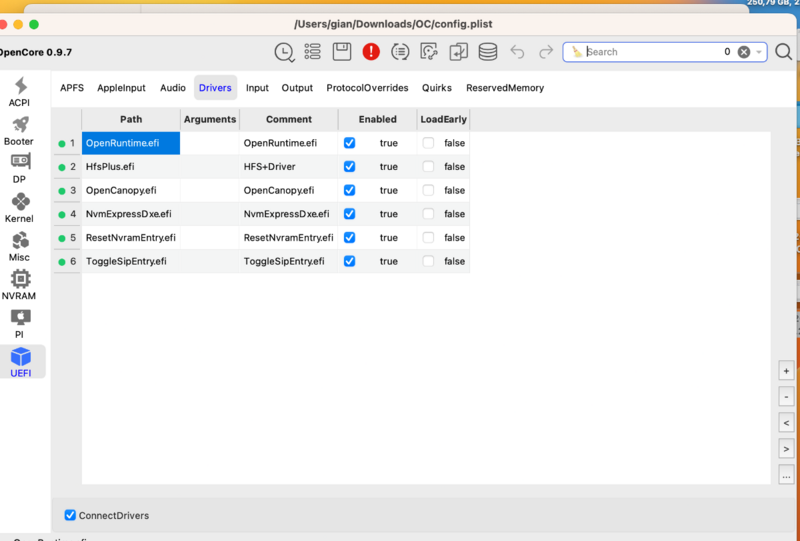

Giaccaz Posted January 2, 2024 Share Posted January 2, 2024 buongiorno, l'ultima cartella EFI che hai postasto mancano parecchie impostazioni , ad esempio ,questa e la tua dovrebbe essere piu o meno cosi controlla meglio .... 1 Link to comment Share on other sites More sharing options...
Giaccaz Posted January 2, 2024 Share Posted January 2, 2024 Cmq scusami , ma ti suggerisco di andar a vedere https://dortania.github.io/OpenCore-Install-Guide/ per far una efi ....... quella che hai postato e incompleta al 70 % nelle impostazioni , oltre ad non aver flaggato le varie voci nel file config.plist o impostato i driver o aver messo troppi kext inutili , non hai neanche creato un smsbios.... Link to comment Share on other sites More sharing options...

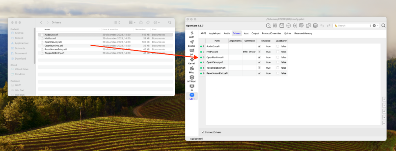

Giaccaz Posted January 2, 2024 Share Posted January 2, 2024 (edited) devi "dichiararli" nel file config.plist tramite applicazione OCAT ( https://github.com/ic005k/OCAuxiliaryTools ) come nell'immagine sotto una domanda , stai facendo la EFI con WIN o MAC? Edited January 2, 2024 by Giaccaz Link to comment Share on other sites More sharing options...
