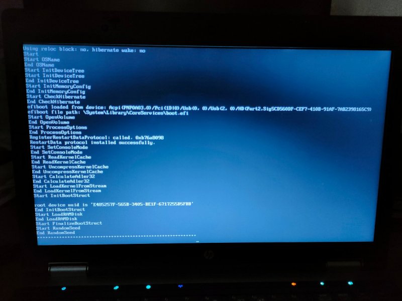

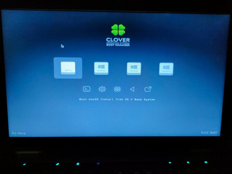

@iCanarosto seguendo questa guida ma dopo aver impostato il BIOS e visto il Boot di Clover e premuto su installa MacOs mi ritrovo fermo in questa schermata, cos'è?
Edit: posto anche la foto del Boot Clover (forse devo toccare qualcosa qui?) Comunque su questo notebook nel BIOS ho abilitato l'avvio UEFI e la virtualizzazione mentre ho disabilitato solo la porta seriale e parallela. Aspetto con ansia vostre notizie grazie!
Sarebbe la cosiddetta verbose mode, semplicemente una modalità testuale per capire cosa fa macos per partire, utile se vuoi postare problemi o blocchi all'avvio di macos.
