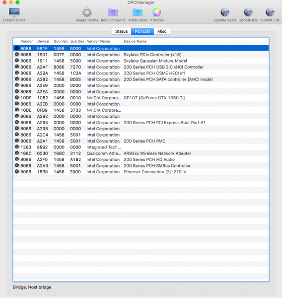

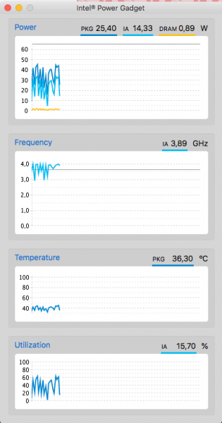

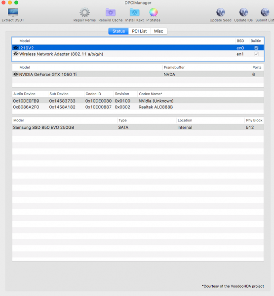

Vi allego, report di hackinfo, dpcim, ioreg, una copia della Efi, e screen di intel power a riposo e mentre lavora con la suite.
Grazie a tutti

Ciao ho visto hai DSDT pachato da Mald0n , e rename in Configplist , questo è sbagliatissimo , con tutta onesta credo il tuo configplist e DSDT vadano rifatti , xche in conflitto fra di loro ...
Hai selezionato solo Cstate , anche questo mi sembra anomalo .....
Estrai le tabelle ACPI tramite la Gui di Clover cliccando F4 e postale , vediamo di capire cosa è stato pachato e cosa NO ...

La tua cpu ha internamente una scheda grafica intel 630 se non sbaglio
Onestamente con la suite non so cosa succede e quale delle due venga utiizzata
Vedo dal grafico di IPG che viene usata l'interna sicuramente ma non so se questo può' essere il problema insieme alla Nvidia
La ram purtroppo si può' rompere anche dopo tempo..pero' se pensi che non sia lei..e' probabile un conflitto tra le due schede

X la VGA i vecchi report postati dimostrano che la VGA attiva è la Nvidia e NON la IGPU emoticon-personaggi_89
