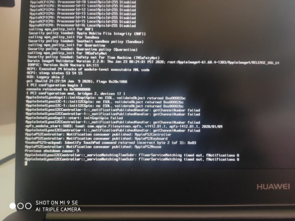

visto che stiamo usando EFI di un notebook che dovrebbe essere identico, se si ferma sempre li, magari dare una controllatina alle impostazioni del BIOS, non guasterebbe
intanto modifico una cosa e ti posto EFI
Cosa posso controllare nel bios? L'ho settato così

non esiste nel tuo BIOS la possibilità di cambiare la modalità operativa del tackpad?
non worka che vorrebe dire?
parla italiano e non con queste commistioni improprie di italo/usa

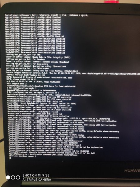

si il trakpad non lavora, o al massimo ha impostazioni basiche, vi è il solo VoodooPS2 di rehabman al posto di quello acidanthera, i kext I2C al momento sono in OFF

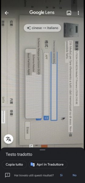

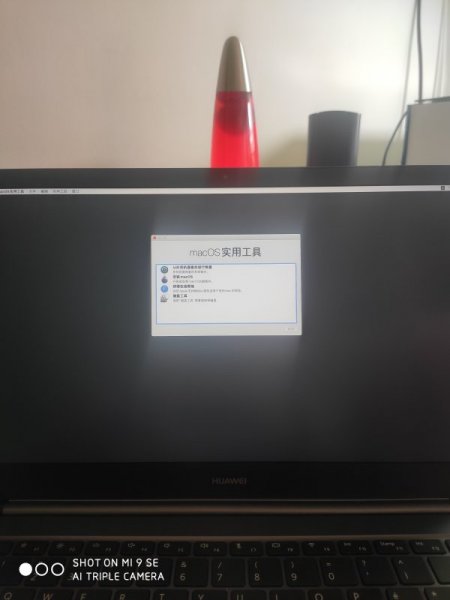

è vero scusami hai ragione, a forza di leggere roba in inglese.. comunque catalina vuole apfs normale vero? purtroppo è in cinese e in altro a destra mi cambia solo la digitazione.. poi nel riquadro sotto a apfs devo mettere la prima delle 3 scelte che escono fuori? ho fatto una foto con google lens..
