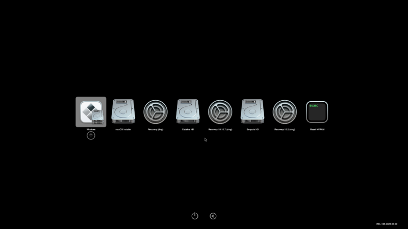

Smigol81 Posted May 9 Author Share Posted May 9 Oh Oh... e qui che si fa? nel dubbio vado a letto...😴😂 Link to comment Share on other sites More sharing options...

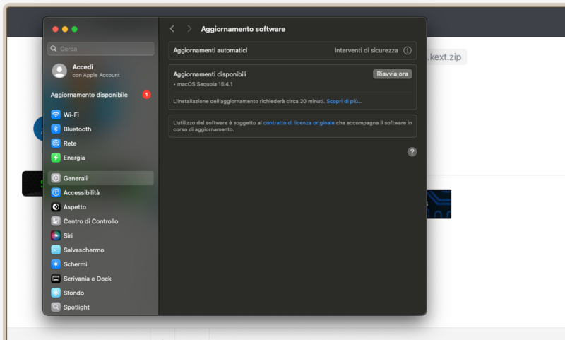

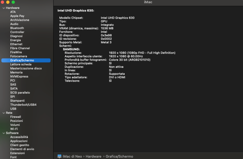

Support Team Anto65 Posted May 10 Support Team Share Posted May 10 Hai fatto bene i compiti 😁 Dallo screen sembra andare pure la grafica scarica lo zip https://github.com/2009-Nissan-Cube/About-This-Hack/releases/tag/2.0.2 una volta aperto , clicca sul N° Seriale ( te lo nasconde ) ... fai screenS. scarica pure https://github.com/benbaker76/Hackintool/releases/tag/4.0.3 sul tab usb , poi sotto sulla scopetta ( 1 ) e sulle freccette ( 2 ) fai screen , verifichiamo usb Per editare il plist , montare le EFI ... scarica OCAT https://github.com/ic005k/OCAuxiliaryTools/releases/tag/20250001 (mac.dmg ) Vedi guida sotto la mia firma come aggiornarlo e portarlo alla versione corretta , attuale 1.0.4 qui imposti il timeout : adesso 5 sec. puoi aumentarlo 10 , 15 ... o lasciarlo a 0 ( rimarra fermo ) Al boot sulla Gui portati sul disco Sequoia HD tramite le frecce tastiera , premi CTRL + Invio dovrebbe partire sempre OSX ( previo resetnvram ) Cita l'icona di sequoia install?!? hai l usb inserita ? Al boot premendo f10 fa lo screen alla Gui ... trovi il png nella partizione EFI Cita Buon segno 😆 gli aggiornamenti arrivano , probabilmete hai messo su una versione precedente di Sequoia , questa che ti notifica e' l ultima Puoi aggiornare tranquillamente ... bisognera' applicare una volta terminato nuovamente OCLP per la Wi-fi Oppure aspetti , lunedi verra' rilasciata la 15.5 Link to comment Share on other sites More sharing options...

Support Team Anto65 Posted May 11 Support Team Share Posted May 11 Ciao , ma e' su un altro disco quel macos installer , avevi provato prima ? Link to comment Share on other sites More sharing options...
Smigol81 Posted May 11 Author Share Posted May 11 (edited) 6 minuti fa, Anto65 ha scritto: Ciao , ma e' su un altro disco quel macos installer , avevi provato prima ? Si potrebbe essere sul Secondo HD dove ce Catalina Potrebbe essere questa dmg piazzata qui? sono dentro la cartella utente... che peraltro non ricordo di aver copiato ....personalmente Parlo di Catalina che sta su un'altro disco Edited May 11 by Smigol81 Link to comment Share on other sites More sharing options...
Support Team Anto65 Posted May 11 Support Team Share Posted May 11 Scovalo e lo elimini La grafica ok Usb ok anche se i connettori sono rilevati tt interni , pero' e' l ssdt che ti portavi dietro ho usato quello il tpm 2,0 abilitatlo dal bios ... c e' l ho abilitato 1 Link to comment Share on other sites More sharing options...

Smigol81 Posted June 1 Author Share Posted June 1 Grazie @Anto65 dopo aver fatto l'aggiornamento la patch per fare andare il wi-fi mi dava automaticamente la notifica! Praticamente fatto automaticamente e poi è tornata a funzionare! Direi che siete dei grandi e comunque è stato fatto un lavoro veramente ad hoc! Complimenti a chi ha progettato questo software :) GRAZIEEEEEEE ANCORA PER IL SUPPORTO! 1 Link to comment Share on other sites More sharing options...
