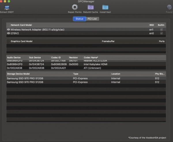

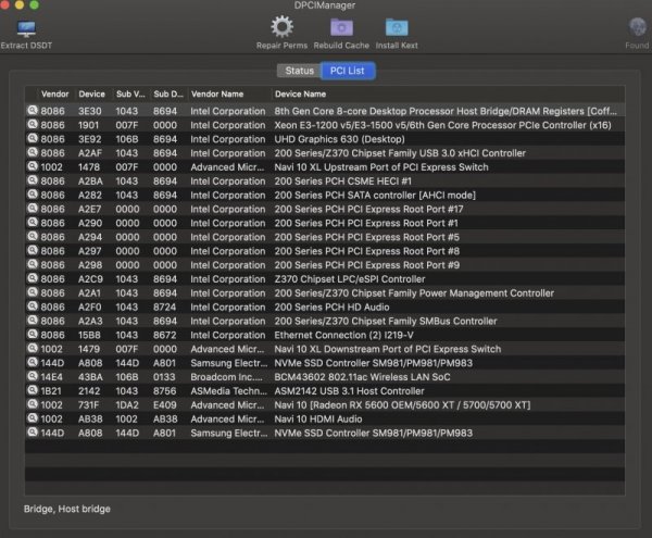

Andrea2107 Posted March 27, 2020 Share Posted March 27, 2020 Ciao a tutti, ho aperto questo topic perché sto impazzendo... vi spiego il problema: quando utilizzo Cubase ho riavvii improvvisi/schermo nero e non so né da cosa possano essere causati, né come risolvere. Inizialmente credevo che il problema fosse del programma, dato che il tutto si verifica solo con quest'ultimo, quindi ho aspettato che venisse rilasciato un aggiornamento che, una volta uscito e installato, non ha portato miglioramenti. Ho provato a fare qualche modifica, non sono esperto e sono andato a tentoni: ho provato a cambiare Smbios (da 1,1 a 19,1 a 19,2 che è quello attuale), ho provato a rimettere il flag su "inject intel" inserendo l'ig-platform, ma niente. Qualcuno può aiutarmi? Allego efi, ioreg, hack_info e screenshots di DPCIManager. Un grazie in anticipo a chiunque risponderà! 🙂 EFI.zip HackInfo_Report.zip iMac di Andrea.zip Link to comment Share on other sites More sharing options...
vincydp Posted March 28, 2020 Share Posted March 28, 2020 (edited) Ciao Andrea, Abbiamo una configurazione simile e cmq conosco quell'hardware..sembra molto simile alla mia EFI la tua, unica cosa non capisco perchè attivare integrata se non ti serve? mettendo imacpro 1,1 e senza injext intel dovresti andare liscio. Dai un occhio anche al bios magari CSM disabilitato con quella gpu. Unica cosa nel config io per esempio nel config in "SortedOrder" ho elencato i due ssdt per ordine partendo da ssdt Hack e poi mappatura, droppando quello con mappatura con il lenght dello stesso ssdt(versione origin acpi che non ho trovato nella EFI), anche se vedendo tuo ioreg ssdt hack sembra sia caricato correttamente. Anch'io uso cubase e non ho mai avuto problemi di riavviii improvvisi salvo con igpu attiva! vedi come va con igpu disabilitata EFI.zip Edited March 28, 2020 by Vins 1 Link to comment Share on other sites More sharing options...

vincydp Posted March 28, 2020 Share Posted March 28, 2020 (edited) @Andrea2107Grande! inoltre non hai neanche weg caricato da ioreg questo per via del tuo bootarg -wegoff. Strano che non noti artefatti durante l'utilizzo di macos Con quella GPU è fondamentale ma se usi agdpmod=pikera dovresti caricare weg senza problemi. Con la efi che ti ho postato arrivi a scrivania o blackscreen?? Edited March 28, 2020 by Vins 1 Link to comment Share on other sites More sharing options...

Andrea2107 Posted March 28, 2020 Author Share Posted March 28, 2020 (edited) Certo, assolutamente. Tra l'altro ho apetto un topic l'altro giorno e tu mi hai risposto dicendomi praticamente questa cosa. Ho conosciuto dei professionisti che utilizzano ancora El Capitan proprio per questo motivo. Ora ho riferito quel problema perché pensavo che forse potesse essere utile ma non è un qualcosa che mi impedisce di utilizzare l'hack, è solo fastidioso ma verrà sicuramente fixato in futuro, quindi per ora va bene così. Aggioramento: negli ultimi minuti Cubase si è bloccato altre due volte, nell'ultima c'è stato il riavvio totale e ho potuto salvare il messaggio di errore che allego. Errore.txt.zip Edited March 28, 2020 by Andrea2107 Link to comment Share on other sites More sharing options...
