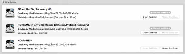

Superata la difficoltà del usb map e ssdtxhack (Fiuuuu!) vorrei aggiornare il sistema all'ultima versione.
Prima però ho ancora un paio di cose da sistemare la prima: i NO NAME che vedete qui sotto

devi assegnare un nome (label) ai dischi/partizioni e recovery
la cosa più semplice sarebbe crearsi una pendrive avviabile con GParted o Parted Magic e da li assegnare i nomi
KING
SAM
io alla recovery ho assegnato il nome
OEM
poi si mettono questi nomi nel config -> GUI -> hide
compreso il nome Recovery e Preboot per nascondere appunto le recovery dei macOS e i Preboot di catalina

Ok è un problema solo di etichette.
Penso di poterle assegnare con diskpart da win (o dalla usb di strelec magari con paragon hard disk manager).
Una volta fatto posso nascondere dal config aggiungendo comunque il nome recovery per la partizione recovery di macOS.
