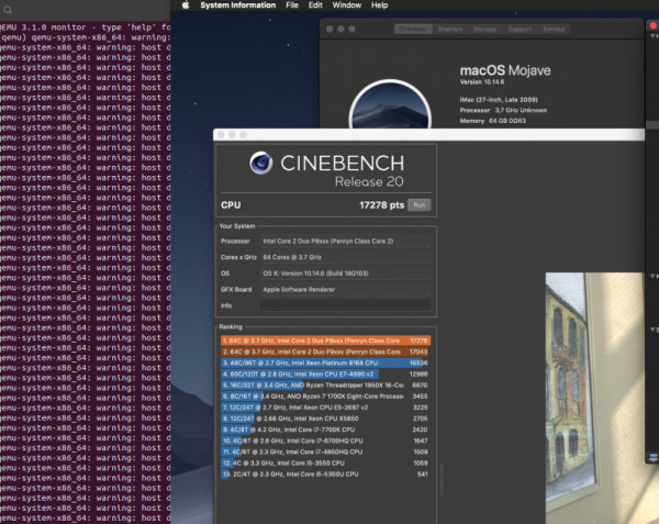

Salve a tutti, il progetto ambizioso a cui stiamo lavorando io e fabiosun è installare osx come os guest su una macchina virtuale host linux che esegue centos 8... il fine ultimo è far girare più velocemente possibile macOS su macchine basate su architettura Zen 2 (Threadripper 3xxx) e Chipset TRX40 passandogli addirittura una GPU fisica e quindi ottenendo piena accelerazione 3D: dapprima procederemo a collegare un monitor fisico ad ogni gpu (uno per la macchina host linux, l'altro connesso alla gpu passata alla macchina guest) per poi cercare di far funzionare tutto con un'unica gpu e unico monitor.
Tutto questo potrebbe anche risolvere il noto problema delle performance 3d molto minori che in windows in tutte le CPU AMD sotto osx.
Le performance della CPU "emulata" risultano essere di pochissimo inferiori all'esecuzione nativa di osx... vi aggiorneremo qui 😉

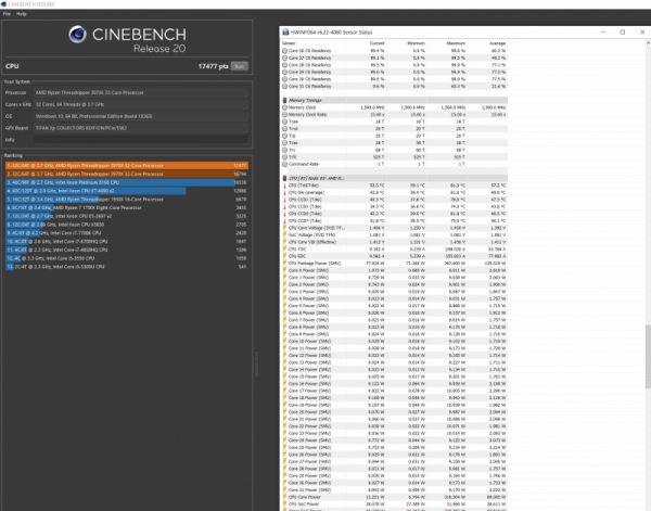

Ah dimeticavo, giusto per la cronaca, ieri la Teresa di Morgonaut, ha installato proxmox e catalina sul threadripper 32 cores e catalina non crasha con i 64 threads................... ha detto che tra qualche giorno fornira' piu' dettagli sull'hw utilizzato e forse qualcosa sulla proceture di install.
Se vi interessa vi tengo sott'occhio la tipa per avere notizie.............

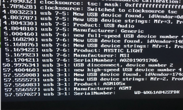

a me si inchioda qui
le disconnessioni usb le ho fatte io pe capire se era ancora in vita
il blocco avviene al penultimo serial number

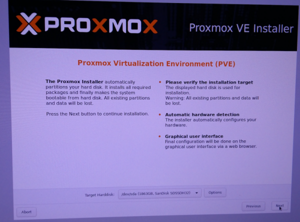

Su TRX40 occorre settare mce=off
Queste sono le istruzioni che ha segnalato uno che ha una MSI Creator TRX40. Dovrebbe essere simile alla tua............
1. press E for edit on the proxmox install selection screen
2. modify the linux line and add mce=off at the end then press ctrl-x or f10
3. after successfull install on the first boot you also need to press e in the grub menu and add mce=off in the linux line then again ctrl-x or f10 - but this is not permanent!
4. to make it permanent modify /boot/grub/grub.cfg and also add mce=off in the linux line for the proxmox menuentries
Fammi sapere se ti funziona o no.............

provo a eseguire questi suggerimenti

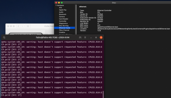

L'ho capito quando ha mostrato la schermata del system info. Come viene disposta la schermata puo' essere solo attraverso il AppleVmxnet3Ethernet.kext che e' una kext  che funziona solo con proxmox

No @KTC
hai buon occhio ma quel kext lo sto usando anche io con foxlet/kvm e Kholia
appena riavvio su ubuntu ti faccio vedere (comunque leggendo dalle varie guide di proxmox ringraziano Kholia e foxlet che e' il metodo che ho seguito all'inizio
Poi grazie @tomnic abbbiamo iniziato a farla andare la kvm anche su centos 8..al momento io ho limitazioni sulla rete
Entrato come mi hai suggerito..ma non riesco a scrivere li dentro..forse USB problematica pero' ora provo a metterlo nel cfg a mano da windows
