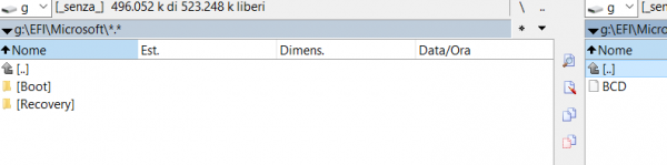

ti sottopongo alla tua attenzione queste 2 immagini:
ho fatto un po' di casini e non capisco se ho risistemato il tutto in maniera corretta
in pratica ho rifatto a mano delle partizioni con mini partion wizard
ricreato il bcd con un comando...ma mi era finito in c:/EFI
copiata la stessa in una partizione da 512 Mb e cancellata quella in c:/EFI
parte tuto regolarmente..ma non so se sono associato correttamente ๐Ÿ™‚
mi son spiegato male...spero che si capisca ๐Ÿ™‚

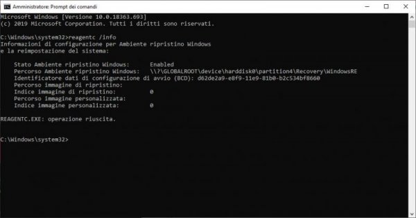

Comunque lo schema originale dell'installer di Winodws รจ  questo:
Poi ovviamente lo possiamo modificare come piรน ci piace, io ad esempio uso solo ESP + Sistema, con Recovery dentro il Sistema, quindi solo 2 partizioni...
questa era come era in origine (lo schema delle immagine che hai messo)
