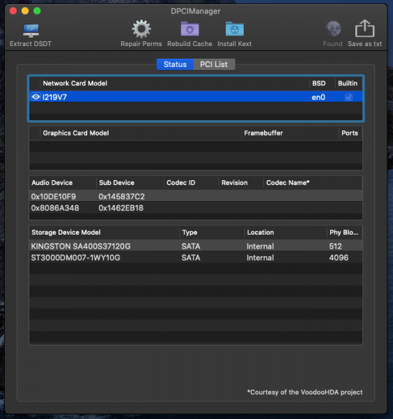

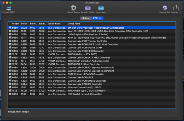

legatimatteo Posted March 5, 2020 Author Share Posted March 5, 2020 Infatti di DCPI ti ho allegato lo screen, intendo che non so se fare copia incolla di tutto hack info Link to comment Share on other sites More sharing options...
Support Team iCanaro Posted March 5, 2020 Support Team Share Posted March 5, 2020 lo devi allegare come file esattamente come fai per le immagini o lo trascini nel riquadro o usi scegli file hai capito che hai il report compresso sul desktop vero! 😂 Link to comment Share on other sites More sharing options...
legatimatteo Posted March 5, 2020 Author Share Posted March 5, 2020 Non lo avevo visto😅😅 HackInfo_Report.zipFetching info... Link to comment Share on other sites More sharing options...
Support Team iCanaro Posted March 5, 2020 Support Team Share Posted March 5, 2020 ti preannuncio che ti aspetta un bel po' di lavoro, come immaginavo, hai un bel casino male non sarebbe anche una installazione pulita, o già che avvii con questa, creare una partizione e installare li un catalina vanilla bello lindo comincia con il scaricarti kext & repair in download Link to comment Share on other sites More sharing options...
