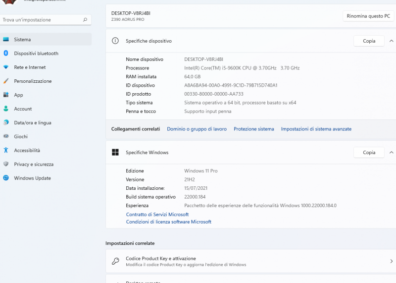

SemanticA Posted September 15, 2021 Author Share Posted September 15, 2021 (edited) @alboz fammi un favore, prova questa efi (modificando solo il platforminfo) , riavviando e resettando la nvram 3 volte...dovrebbe funzionare (testata su 4 hack differenti) ...ho bisogno di capire una cosa...fammi da cavia un attimino dai ahahahahh xD EFI.zip (ah con questa efi, MacOS e Windows, hanno smbios DIVERSI ...ovvero, MacOS è iMacPro1,1 e funziona, Windows invece è Z390 Aorus Pro e funziona come se fosse un installazione giusta e separata avviata dal bootloader di default Microsoft...) Spoiler Edited September 15, 2021 by SemanticA Link to comment Share on other sites More sharing options...
alboz Posted September 15, 2021 Share Posted September 15, 2021 @SemanticAfare da cavia? Mmmh non mi convince 🤣 certo la testerò però stasera e ti faccio sapere, grazie 😉 L'avvio di Windows come se bootassi dal suo bootloader è una funzione interessantissima 😁 Link to comment Share on other sites More sharing options...
SemanticA Posted September 15, 2021 Author Share Posted September 15, 2021 vabeh da "cavia" per dire ahahah attualmente siamo a quota 5 sistemi provati con quella efi e decisamente stabili (provato su quello del mio vicino mezz'ora fa xD ) ...per Windows in pratica, fa in modo che non ci siano "problemi" di attivazione etc... una cosa abbastanza comoda! e vede la scheda madre come "è" (vedi foto allegata al post sopra 🙂 ) Link to comment Share on other sites More sharing options...
