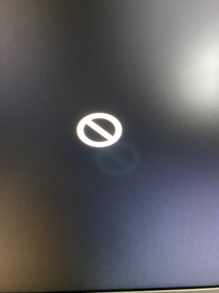

emiliano Posted January 25, 2020 Author Share Posted January 25, 2020 @iCanaro ora con usb o senza mi da questo errore. Sono partito prima senza usb Link to comment Share on other sites More sharing options...
Support Team iCanaro Posted January 25, 2020 Support Team Share Posted January 25, 2020 presumo che alla pendrive non hai fatto niente, quindi deve andare... prima cosa, reset NVRAM con F11 poi se non va esegui reset del BIOS e reimpostalo come deve essere per hack 1 Link to comment Share on other sites More sharing options...

emiliano Posted January 25, 2020 Author Share Posted January 25, 2020 @iCanaro non va anche se ho provato entrambe le soluzioni che mi hai prospettato Link to comment Share on other sites More sharing options...

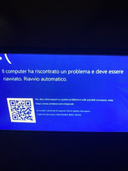

emiliano Posted January 26, 2020 Author Share Posted January 26, 2020 Buongiorno @iCanaro fatto reset re installato Windows però quando modifico in bios anche solo ide in ahci senza disabilitare csm mi esce errore come in foto. Spengo riaccendo e non entra in bios. Devo per forza rifare reset bios Link to comment Share on other sites More sharing options...
Support Team iCanaro Posted January 26, 2020 Support Team Share Posted January 26, 2020 windows lo devi installare in AHCI, se lo installi in IDE e poi non sai il tricks da fare per cambiarlo da IDE a AHCI, meglio lo installi direttamente AHCI Link to comment Share on other sites More sharing options...

Support Team iCanaro Posted January 26, 2020 Support Team Share Posted January 26, 2020 non so che dire, sono 10 anni che si installa windows in AHCI che è più performante di IDE o RAID oltre che essere compatibile con macOS il web è pieno di guide su come convertire windows 10 da IDE ad AHCI Link to comment Share on other sites More sharing options...
