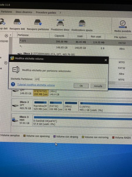

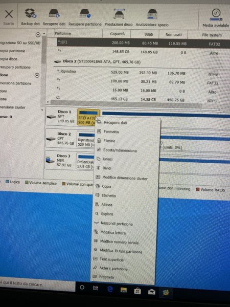

emiliano Posted January 25, 2020 Author Share Posted January 25, 2020 @iCanaro @Fasullovado di bootice e vi aggiorno . Grazie ancora. @iCanaro @Fasullo per identificare la efi dell’hd dove ho installato macOS devo usare ip vomando etichetta di MiniTool per poi ritrovarmela in bootice ? Grazie scusatemi è la prima volta che lo uso Link to comment Share on other sites More sharing options...

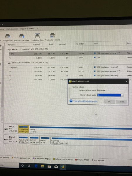

Support Team iCanaro Posted January 25, 2020 Support Team Share Posted January 25, 2020 se operi da windows, devi assegnare una lettera alla EFI con mini tool partition wizard, poi automaticamente BOOTICE la vede e ci può lavorare Ricorda alla fine di togliere la lettera assegnata alla EFI Ocio a quello che poi fai con bootice, è uno strumento potente, non fare operazioni a caso di cui non sai poi gli effetti Link to comment Share on other sites More sharing options...
emiliano Posted January 25, 2020 Author Share Posted January 25, 2020 @icanaro uso etichetta? Link to comment Share on other sites More sharing options...
Support Team iCanaro Posted January 25, 2020 Support Team Share Posted January 25, 2020 ma assolutamente NO etichetta (label) è il nome della EFI ti ho scritto di assegnare lettera, quindi la voce attinente è modifica lettera Link to comment Share on other sites More sharing options...
emiliano Posted January 25, 2020 Author Share Posted January 25, 2020 @iCanaro ti ripeto sono come la mobo Link to comment Share on other sites More sharing options...
Support Team iCanaro Posted January 25, 2020 Support Team Share Posted January 25, 2020 eheeh si si lo avevo capito, fai bene a chiedere per queste cose si quella voce, assegni la lettera poi in alto a sinistra clicchi il pulsante applica/salva dopodiché avrai visibile la EFI con la lettera assegnata, la D leggo, con BOOTICE la potrai selezionare nel dubbio, fai foto e posta prima di applicare.... non è complicato, ma se anneghi in un bicchiere d'acqua, ti lanciamo un biscotto come salvagente 😄 1 Link to comment Share on other sites More sharing options...

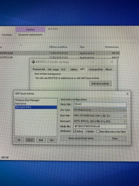

emiliano Posted January 25, 2020 Author Share Posted January 25, 2020 @iCanaro ti ripeto sono come la mobo. @iCanaro abbi pazienza per iniziare la sequenza è come quella in foto? Link to comment Share on other sites More sharing options...
Support Team iCanaro Posted January 25, 2020 Support Team Share Posted January 25, 2020 boot Grub2 pare essere il boot di clover quindi magari rinominalo e basta chiamalo CLOVER (nel menù title) poi salva poi avvia da pendrive monta EFI disco e controlla che il file bootx64.efi sia quello di clover, magari prendi quello della pendrive 1 Link to comment Share on other sites More sharing options...
