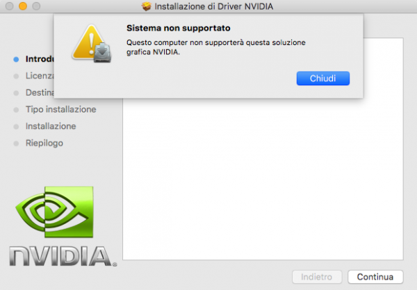

_ivan_palmisano_ Posted January 23, 2020 Author Share Posted January 23, 2020 10 minuti fa, iCanaro ha scritto: appunto, perché i webdriver non vengono caricati, quindi stai usando quelli di macOS ti avevo spiegato qui https://www.macos86.it/topic/2159-acer-aspire-5741g-highsierra-problema-hdmi-video/?do=findComment&comment=54475 come fare, e non è detto che basti.... se la NVRAM reale o emulata che sia, non lavora, non li carica.. son bastardi, ma da qualche parte si deve pur iniziare Ho fatto come mi hai detto però non mi fa installare il programma. Link to comment Share on other sites More sharing options...
Support Team iCanaro Posted January 23, 2020 Support Team Share Posted January 23, 2020 mi stò perdendo... su mia hai fatto vedere che hai i webdriver installati, non li devi reinstallare e comunque se ti da quel messaggio non hai preso la release corretta. devi editare il config con clover configurator e mettere il flag a NvidiaWeb in system parametres, salvare riavviare e verificare se ora macOS li usa o meno Link to comment Share on other sites More sharing options...

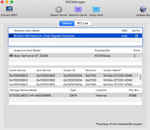

Support Team iCanaro Posted January 23, 2020 Support Team Share Posted January 23, 2020 appena @foskvs ha tempo di guardare ioreg e vedere se riesce trovare un trucco, al momento no nell'attesa dedicati alla messa a punto delle cose che ancora ti pare non vadano bene posta screenshots di DPCIManager che vediamo se la lan è su en0 built in Link to comment Share on other sites More sharing options...
_ivan_palmisano_ Posted January 23, 2020 Author Share Posted January 23, 2020 3 minuti fa, iCanaro ha scritto: appena @foskvs ha tempo di guardare ioreg e vedere se riesce trovare un trucco, al momento no nell'attesa dedicati alla messa a punto delle cose che ancora ti pare non vadano bene posta screenshots di DPCIManager che vediamo se la lan è su en0 built in Lan funziona invece wifi no e microfono sia interno del pc che uno esterno se lo inserisco nell'apposito jack! Link to comment Share on other sites More sharing options...

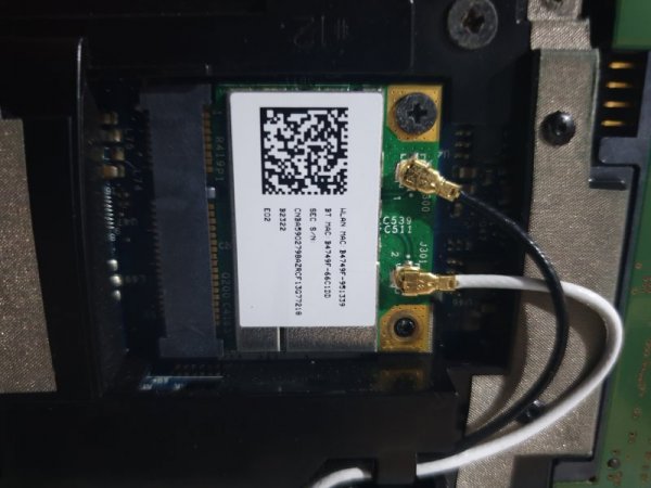

_ivan_palmisano_ Posted January 23, 2020 Author Share Posted January 23, 2020 6 minuti fa, iCanaro ha scritto: appena @foskvs ha tempo di guardare ioreg e vedere se riesce trovare un trucco, al momento no nell'attesa dedicati alla messa a punto delle cose che ancora ti pare non vadano bene posta screenshots di DPCIManager che vediamo se la lan è su en0 built in Se per il wifi è possibile far funzionare questa scheda wifi bt rispetto a quella che ho ora che ha solo wifi sul pc sarebbe più comodo ! Broadcom WLL6230B-D99 Link to comment Share on other sites More sharing options...
Support Team iCanaro Posted January 23, 2020 Support Team Share Posted January 23, 2020 mai letto niente per questo modello... ma sentiamo altre campane esegui il dump del codec audio, leggi in faq come fare Link to comment Share on other sites More sharing options...
