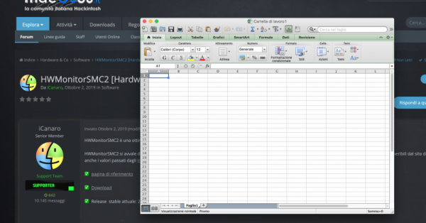

Ciao Grande @iCanaro 😁......volevo chiederti una cosa che ho notato installando alcuni programmi che usavo sul vecchio imac in cui avevo Mac Os High Sierra......come da foto allegata come vedi aprendo ad esempio excel di office mac 2011 i font non sono definiti ma vengono sgranati....io ho questo monitor BenQ PD2700U 4K HDR Monitor....ho provato a smanettare tra tutte le preferenze sia di sistema che del monitor stesso....l'unica soluzione è di aumentare di tantissimo la risoluzione ma così facendo praticamente tutto diventa così piccolo che è quesi illeggibile.....volevo sapere se questa cosa dipendeva dal sistema Mojave o magari da qualche altra cosa....

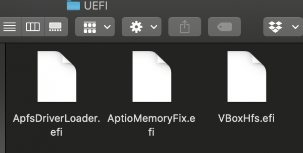

Ciao @iCanaro io direi di installare il nuovo clover in una USB con i driver e i ketxs che mi hai detto in modo da vedere se il sistema parte.....ti ho allegato le foto sia dei driver e dei kexts che attualmente sono nella EFI attuale....ma devo sostituire solo quelli che ho presenti non mettere tutti i kexts del pacchetto che mi hai fatto scaricare giusto????

kext ovvio che aggiornisolo quelli che hai in uso

Ciao @iCanaro allora ho aggiornato clover in una chiavetta e caricato i drivers e i kexts che mi hai detto......il sistema è partito senza problemi....sembra che funzioni tutto....ora ti allego la EFI della chiavetta così controlli se c'è qualcosa che non va e poi se te mi dici che va tutto bene io poi mi leggo la guida per fare il test della memoria e direi anche di riavviare il sistema con questa chiavetta per vedere se il blocco me lo fa lo stesso o no....che ne dici????

si puoi provare così certo
mi pare hai fatto tutto per bene, uniche cose:
- in kernel io il flag a Apple RTC lo metterei a prescindere a scopo precauzionale, serve per evitare reset del BIOS
- il tuo SSDT-Kaby_CoffeLake.aml non è quello con incluso il power management, altrimenti devi togliere il flag a plugin type

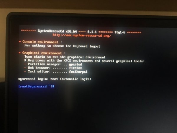

Ciao @iCanaro....non ti ho scritto più nulla perchè ho fatto tutto quello che mi hai detto.....ho aggiornato il tutto ....cambiato i kexts e la versione di clover.....e per giorni il blocco non mi era più capitato....non ti scrivevo nulla appunto per scaramanzia.....ora però è già qualche giorno che questo blocco improvviso mi si è ripresentato.....quindi come mi hai suggerito te volevo fare il test della ram con il software che mi hi linkato....ho creato una chiavetta usb come da istruzioni sul sito ma quando la mando in avvio dal boot carica e arriva ad un certo punto dove poi si pianta e non va avanti.....ti posto la foto .....se riesci ad aiutarmi nel capire come mai si blocca te ne sarei molto grato....grazie sempre infinite!!!!
