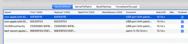

ICanaro ho fatto i test che mi hai suggerito disabilitando la port limit patch e senza USBInjectall le usb 3.0 che mi vede come 2.0 non le riconosce ho provato a collegare l'hdd 3.0 da pc spento e niente. Invece rimettendo USBInjectall e tutti i port limit patch sempre disabilitati (non saprei quale fa riferimento alle mie usbdato che nel bios trovo la dicitura EHCI) accendendo hdd 3.0 sempre da pc spento lo riconosce e lo mantiene e riconosce anche se lo espello e riaccendo hdd 3.0

Hai un Sandy Bridge (38xx / 39xx), quindi la patch per il port limit non serve a nulla. Toglila. Ti consiglio anche di togliere USBInjectAll. Estrai le tabelle e allega la cartella Clover senza temi. Scarica DPCIManager da Download qui sul forum e fai una foto alle schermate Status e PCI List.
