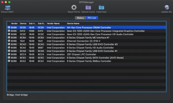

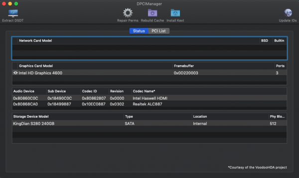

Support Team iCanaro Posted November 1, 2019 Support Team Share Posted November 1, 2019 injectlan non ti serve na mazza... vediamo che ethernet hai... https://www.asrock.com/mb/Intel/Z97%20Anniversary/index.it.asp LAN - Gigabit LAN 10/100/1000 Mb/s - Giga PHY Intel® I218V ---------- Post Merged at 10:23 PM ---------- quindi hai la mia identica ethernet che ho nel mio hack 3, quindi ti serve InteMausi prova quello di acidanthera o quello di Mieze che puoi trovare in download qui ---------- Post Merged at 10:25 PM ---------- posta screenshots di DPCIManager, status e pcilist se non sai, clicca su FAQ e supporto che ho in firma Link to comment Share on other sites More sharing options...
Giorgio1996 Posted November 1, 2019 Author Share Posted November 1, 2019 con acidanthera nada.. vorrei provare con mieze ma non trovo nessuna relase.. ps: ho notato che nonostante il mouse sia abilitato in gui nel boot iniziale non me lo fa muovere.. Link to comment Share on other sites More sharing options...
Giorgio1996 Posted November 1, 2019 Author Share Posted November 1, 2019 ecco di seguito gli screen di dcpimanager Link to comment Share on other sites More sharing options...
