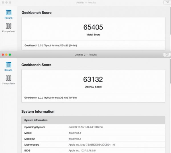

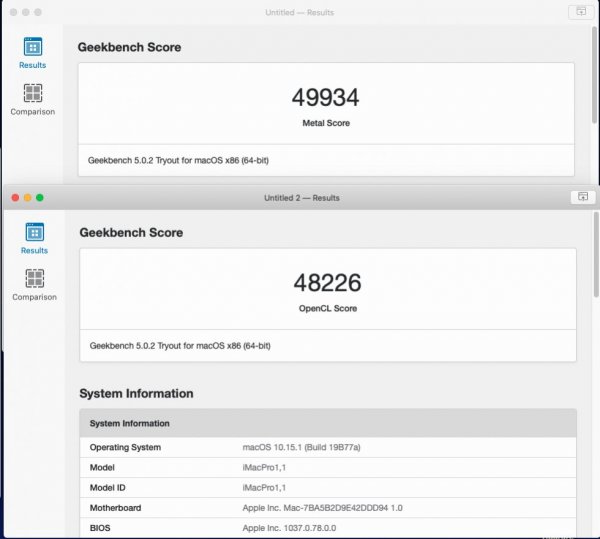

WEG OFF + inject ATI + FakeID 0x687F

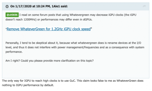

Mi domandavo da un po' di tempo perché weg potesse condizionare la performance di una scheda video, quindi ho chiesto a vit9696 in persona, sviluppatore del software in questione, e sostiene che l'ipotesi di partenza sia falsa... È particolare il fatto che la performance della tua Vega cambi in base all'utilizzo di tale kext🤔
Edited by A23SS4NDRO
si si avevo già letto, ma per me qualcuno mente.... o i benckmark o altri...
infatti ho detto su, scritto male, ma sorprendente... ma non è la regola, nel ryzentosh, boot manager OC con e senza WEG le prestazioni sono identiche, ma anche nell'hack 2 sono pressochè identiche, il fatto è che con Clover si può giochicchiare con inject ATI, framebuffer e deviceID, per cui facendolo non ho idea del perché e del percome, ma le prestazioni aumentano di un 15%

Nuove info direttamente da vit9696
Regarding GPU performance, we believe there is no difference in general, and so far were unable to observe any. However, it is possible to use different AGDP profile for testing purposes. Basically that is the only thing that can affect GPU power management when using WEG. Currently this can be configured with a device property or a boot argument — agdpmod. By default it is working in vit9696,pikera mode. You can try others:
  • agdpmod=vit9696 disables check for board-id (or add agdpmod property to external GPU).
  • agdpmod=pikera replaces board-id with board-ix.
  • agdpmod=ignore disables AGDP patches (vit9696,pikera value is implicit default for external GPUs).
Please report the results with all these variants.
