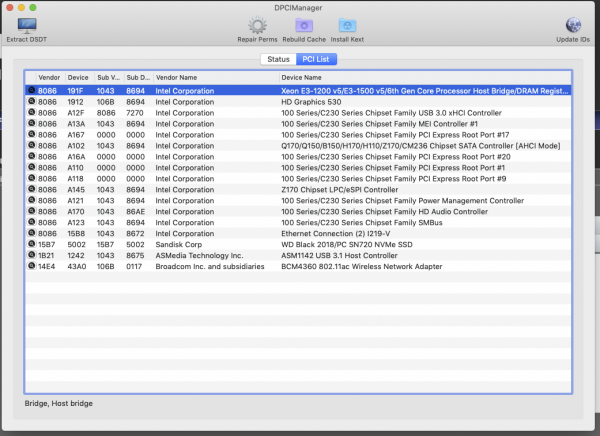

@Tricchi Screenshots DPCIManager
voglio capire che BT hai, che non serva un injector
Ho questo modello https://www.amazon.it/gp/product/B00MBP ... UTF8&psc=1">https://www.amazon.it/gp/product/B00MBP25UK/ref=ppx_yo_dt_b_asin_title_o07_s00?ie=UTF8&psc=1
Comunque ecco lo screenshot
Ha scritto dopo 1 minuto 29 secondi:
Se non si legge il modello è Scheda multipla Abwb 802.11AC Wi-Fi con Bluetooth 4.0 PCI Express (PCI-E) BCM943602CS per Hackintosh
quindi questa qui
https://www.macos86.it/viewtopic.php?p=31465#p31465">viewtopic.php?p=31465#p31465">https://www.macos86.it/viewtopic.php?p=31465#p31465
ma è quella a 2 o 3 antenne?
comunque sia dovrebbe essere nativa senza necessità di niente

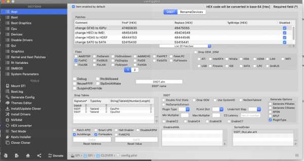

usa la EFI che ti ho messo io, anche se non ti sei accorto di che ho fatto, salva il config e poi comprimi per backup ed elimini in ACPI >> Patched
SSDT-4-xh_rvp08.aml
elimini nel config la riga evidenziata nello screenshot
https://postimg.cc/mhLN8Dg0">LINK_TEXT>
e vedi che succede con USBInjectall+port limit patch
"iCanaro" post_id="42742" time="1568567813" user_id="57">
puoi provare ad inserirlo insieme alla port limit patch
SSDT-4-xh_rvp08.aml
Così va bene la modifica del config?

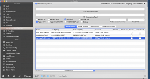

Ho cancellato anche il file SSDT-4-xh_rvp08.aml nella cartella ACPI Patched
Come si mette la port limit patch?
Ha scritto dopo 4 minuti 45 secondi:
Io ho Mojave 10.14.6
Ho aggiunto queste due patch.Ho fatto bene? Le ho prese da https://www.macos86.it/viewtopic.php?style=6&t=1062">viewtopic.php?style=6&t=1062">https://www.macos86.it/viewtopic.php?style=6&t=1062

"iCanaro" post_id="42746" time="1568569217" user_id="57">
va inserita li
https://postimg.cc/phBFjghw">LINK_TEXT>
la lista patch è qui
https://www.macos86.it/viewtopic.php?p=22824#p22824">viewtopic.php?p=22824#p22824">https://www.macos86.it/viewtopic.php?p=22824#p22824
Ok, allora riavvio. Ho salvato tutta la efi precedente sulla scrivania.
