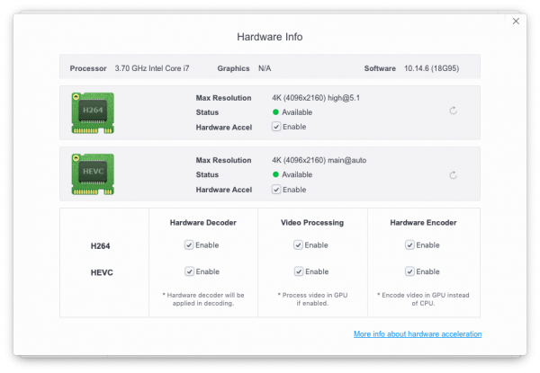

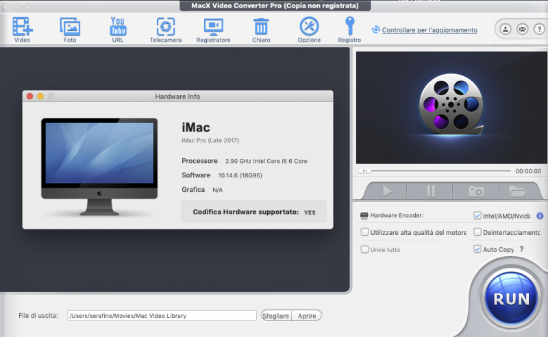

e i due programmi di prova che nelle loro informazioni danno questo:
videoproc (H264 HEVC) e macXvideo (solo H264) sono dello stesso produttore.... ergo, che si mettano d'accordo
da porte e file aperti è richiamato il driver AMD ergo pare funzionare... poi chiedi al tuo amico che applicativi usa e li testi
"iCanaro" post_id="42111" time="1567692771" user_id="57">
però entrambi non identificano la scheda video (Grafica N/A) anche se uno (macX video) dice che l'encoding è supportato.
Non è che debba io apportare modifiche all'hackintosh tali per cui questa scheda video venga identificata da tutti i produttori di software di encoding? Forse abbiamo dimenticato qualcosa?!?

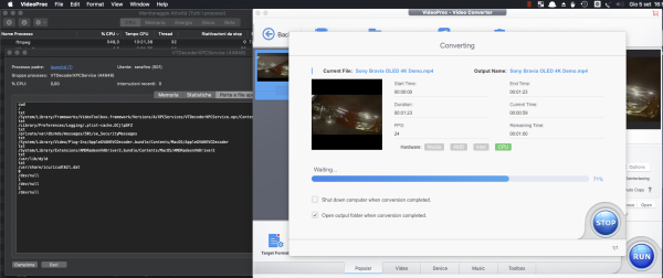

Io ho rosso con videoPROC e allora ho pure provato a convertire con esso il video 4k del Sony bravia, la cpu è balzata al 500% d'uso, eppure i driver della scheda video venivano indicati come utilizzati:
https://postimg.cc/dk8C9yf4">LINK_TEXT>
quindi deduco che non vada esattamente come il programma dice...
