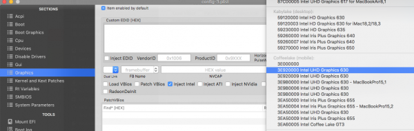

Si anche io ho avuto questo dubbio, ma sul sito intel risulta che abbia una UHD 620... la 8th gen hanno la UHD630 di solito... mah faccio come mi consigli, su qualche config applico la mod? la config-1 o config-2 attivando EC0 to EC immagino
si esattamente, però se vedi config 1 e 2 hanno anche SMBIOS differenti; quindi ne prendi uno ti fai il giro con quello cambiando ig-platform-id e poi prendi l'altro e rifai il giro
lì bisogna solo trovare la combinazione giusta... una volta individuata e capita poi siamo a cavallo

:( niente da fare
ho provato sia con config-1 che config-2 con tutte le varianti ig-platform-id ma va sempre in kernel panic.
Sempre con patch EC attivato
