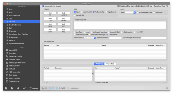

Però... rullo di tamburi... Mi sfugge una cosa sull'audio. Ho finalmente ricomprato le casse (precedenti con elettronica andata, rotte da due anni) e quindi le ho attaccate; la presa cuffie funziona perfettamente, fino a ora ho usato quella.
L'attuale configurazione: ho questi output selezionabili
1521895464_Schermata2019-11-19alle18_21_27.thumb.png.5d923b6d5442360b6591fd454b0cbd79.png
Il mio obbiettivo sarebbe far funzionare il jack verde e mantenere il funzionamento della presa cuffie:
Mentre con il Layout 1 funziona il jack arancione.
C'è un modo per scopire il proprio layout da inserire nel config.plist?
Grazie!
K.

50 minutes ago, iCanaro said:
quindi "problema" risolto?
se vedi ti riporta modello codec e quali layout puoi testare
poi hai il percorso PCI dato da HDEF in caso volessi iniettare l'audio da properties 😉
Risolto! Layout id = 18.
1437758029_Schermata2019-11-19alle20_34_06.png.003b897908a9c8791ec91fb6c56ce6cf.png54924770_Schermata2019-11-19alle20_34_13.png.0a0cffb1760474c1a6272777c5afd800.png
Con le cuffie collegate posso pure scegliere 😎
Ora sono curioso di come si potrebbe iniettare l'audio da properties 👾
Grazie!
K.

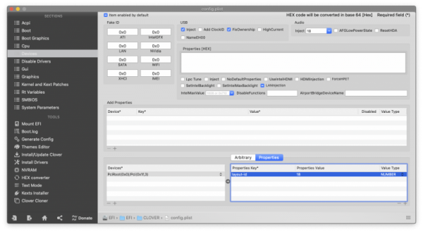

EDIT:
1481603989_Schermata2019-11-19alle21_20_50.thumb.png.f6acf063269e04bafc4d7df3b2efc931.png
Così?
Grazie!
K.

EDIT:
670977049_Schermata2019-11-19alle21_24_22.thumb.png.747d3a22dd9094162c8b2706230e306c.png
Così?
Grazie!
K.
4 minutes ago, iCanaro said:
si così ottimo, nel caso non lo prendesse cambi da numbers 18 a data 12
