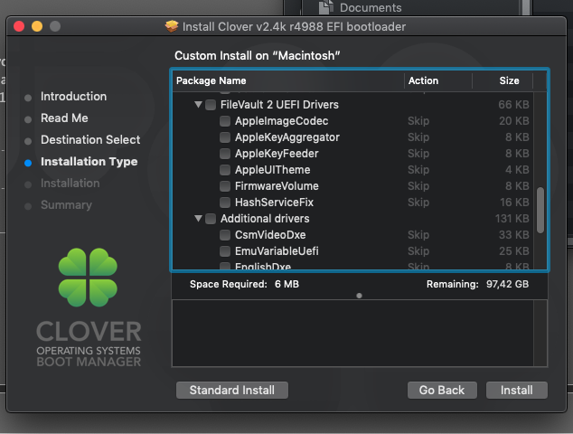

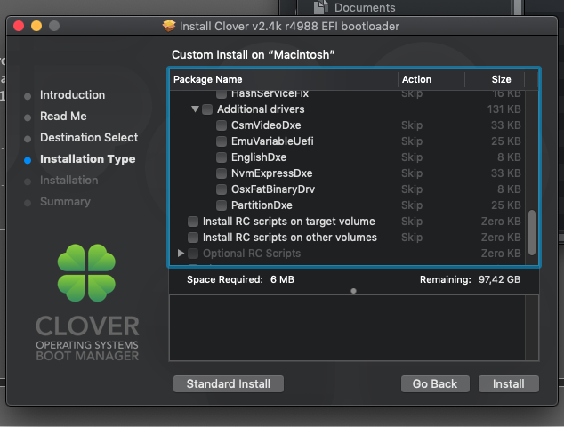

Ma avete notato che in questa last version di clover hanno rivoluzionato un pò le cose? E' sparita la cartella «driverss64UEFI» ed al suo posto ce n'è un'altra chiamata semplicemente «drivers» ed al suo interno si trova la cartella «UEFI».
Io l'ho installata ma al riavvio non mi viene rilevata la invidia 1080Ti.
O ho preso troppo sole io o questi han dato di matto.... _whaa
Ciao, ho visto anche io delle novità in questa versione di Clover, i drivers sono stati raggruppati in sezioni
A quanto pare ne hanno aggiunti ache nuovi che prima non trovavi sul Clover Bootloader...
