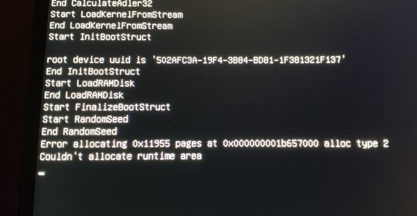

Niente, qualunque cosa faccia, qualunque impostazione metta, si ferma sempre allo stesso punto. Ho la sensazione di star sbagliando qualcosa di fondamentale, ma non capisco cosa! :(
con clover configurator apri il config che ti ho messo
ACPI --> DSDT
in fondo alla lista patch togli il flag a fix 300 e mettilo a FIX RTC
salva riavvia e prova
Ha scritto dopo 2 minuti 15 secondi:
PS: e controlla bene il setup del BIOS https://www.macos86.it/viewtopic.php?p=5998#p5998">viewtopic.php?p=5998#p5998">https://www.macos86.it/viewtopic.php?p=5998#p5998
