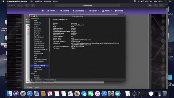

con i tuoi fakepciid sparisce la scheda ethernet, e con quelli di prima la scheda c'è ma non si connette

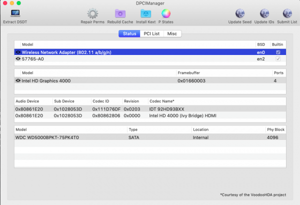

posta anche poi immagine di dpcimanager sezione status

con i tuoi FakeII non riconosce la lan, con gli altri si ma non si connette, adesso in dpi vede la scheda
p.s. con fix-lan appena lancio l'applicazione e metto la password si macchia lo schermo e si riavvia la macchina da sola
